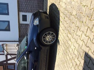

So hier mal ein Testbild
Weiß nicht ob ich noch tiefer legen soll. Was meint ihr?

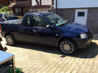

Und noch eins
Mache später nochmal schönere Bilder
