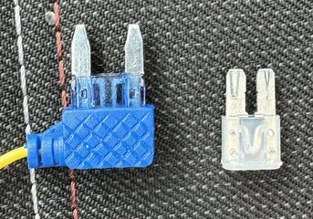

Die Stecker auf den Bildern haben integrierte Sicherungen. Die sind nur für freie Steckplätze geeignet.
Du könntest mal nachmessen, ob Du auf freien Steckplätzen Dauerplus und Zündungsplus findest. Dann kannst Du Deine Stecker verwenden. An sonsten die Lösung von @Zimbi RFD ins Auge fassen.
Gibt es da noch kleiner als die Minisicherung?
Leider.

Ein neues Kabel zu zerschneiden macht für mich aber keinen Sinn, dann bestelle ich eher direkt die Variante von anderen Herstellern wo verschiedene „Adapter“ dabei sind und man eine Sicherung in den Stecker steckt. Danke Dir trotzdem für Deine Idee.

Sowas ist doch echt Mist, hast recht. Früher hast überall die gleichen Flachsicherungen drin gehabt und heute… Also hat der Dacia keine Minisicherungen sondern Micro-2 wie ich sehe.
