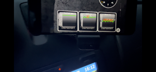

Wenn der Fehler auftritt, fallen der Ladedruck und die Luftmenge auf. Raildruck etc ist konstant.
Tritt im vierten und fünften Gang auf. Davor sind alle Kurven glatt und ok.
"Dieselfilter ist neu" steht oben, ansonsten hätte ich auch darauf getippt. Selbst gewechselt ? :whistle:
Dieselfilter habe ich heute Morgen getauscht, der war nicht schuld. War aber auch meine erste Idee.
Das sieht mal sehr nach einem beginnenden Problem mit dem Lader aus.Bald müßte er es auch im Fehlerspeicher ablegen.
