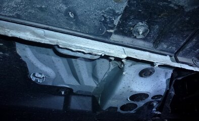

Seien Sie vorsichtig mit dem Blech des Fahrgestells :hand:
Das Foto meines Fahrgestells nach dem Aufsetzen der Vorderräder 4 Jahreszeiten.0044.JPG
  • #32
Das Foto meines Fahrgestells nach dem Aufsetzen der Vorderräder 4 Jahreszeiten.Anhang anzeigen 144285
kann keinen Fehler/Schaden erkennen?
Ist diese Öffnung mit erhöhten Kanten im linken unteren Drittel des Bildes der in BA erwähnte Punkt, auf den der werksseitige Wagenheber (Spreitzer) anzusetzen passt?
Sieht unbeschadet aus, hast du da den originalen Wagenheber verwendet oder einen fremden der weitverbreiteten hydraulischen Bauart, dessen Stützarm man hochpumpt auf 4 Metall/Kunststoffrädern?
