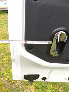

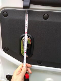

Ich habe dir mal Fotos mit den Einbaumaßen gemacht. Für die Befestigung des Griff`s habe ich ein stabiles Alublech als U gebogen. Wenn du den Griff in den Händen hast erklärt sich das. Das kannst du auf meinem 2. Bild hier sehen.

Ich denke das eine höhere Einbauposition vom Zugwinkel nicht mehr passt.
So einen Ledergriff gibt es fertig mit Schraube. Suche mal nach "Türgiff Leder".

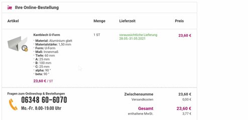

5. und dann, das ist der Knaller: Hab bei Hornbach angerufen, welche Bleche die haben und wie man da aktuell dran kommt. Da hat mich der freundliche Typ durch den Online-Shop gelotst, in dem man, und das war mir neu, gebogenes Blech bestellen kann. MEGA!! Also habe ich bestellt, wie ich gemessen habe (siehe Bildchen). Einzig; es dauert einige Tage, bis das zum Markt geliefert wird. Aber dann muss ich das nur noch festschrauben und den Türgriff mit dem Zugsystem in der Türe verbinden.
Ich freu mich ja schon so!! Vielen Dank für Deine Hilfe !!!
