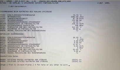

Ich konnte folgendes auslesen.
DTC200292 (DF297) Partikelfilter
DTC253F29 (DF1020) VERDÜNNUNG MOTORÖL
Folgende Info kam beim screen des Partikelfilter

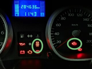

Ebenfalls leuchten die beiden markierten Warnleuchten.

"Verdünnung Motoröl" kommt wenn zu oft versucht wurde (erfolglos) zu regenerieren. Da dabei ordentlich Diesel eingespritzt wird, gelangt dieses natürlich auch in das Motoröl. Daher sollte der auch unbedingt gemacht werden!
Großartig fahren würde ich daher also nicht mehr damit, denn ein Motorschaden KANN sonst die Folge sein.
Dass die Ursache behoben werden muss, versteht sich von selbst!

Wenn sich das Fahrprofil nicht plötzlich auf extrem Kurzstrecke geändert hat, sollte man erst mal nach der Ursache für die 72 abgebrochenen Regenerationen suchen.
Das Steuergerät zeigt keine weiteren elektrischen oder Parameter Fehler. Also sollte man nach mechanischen Ursachen, wie Rissen/Undichtigkeiten im Ansaugbereich, Verschmutzungen am AGR Ventil und Dichtigkeit/Durchgang der Abgasanlage + Sensorik suchen und diese beheben.
Die Dauer der letzten Regenerierung wäre auch interessant:
Screen : SP : ZUSTÄNDE/PARAMETER -> MOTORKONTROLLE -> PARTIKELFILTER
