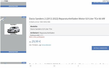

Was für ein Werkstatt-Buch/ISBN Nummer hast Du denn ?
@Micha-San
Ist doch auf der verlinkten Seite über die Auswahl oben links problemlos zu finden. :think:
