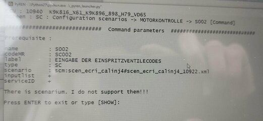

In pyren spuckt er nen Fehler sobald ich auf injektor Codierung gehe...

Und das hier ist der Fehler. Eigentlich sollten da die injektorcodes aufgelistet werden...
