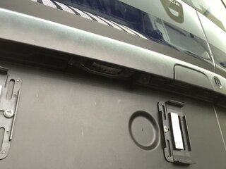

>DIESE< Rückfahrkamera passt definitiv. (Eine NTSC Kamera anfordern bei der Abwicklung)
Die Gehäuseform ist durchaus brauchbar für den Dokker. Sie ist fast nicht sichtbar.
Wenn man sie nach der Renault Anleitung verkabelt funktioniert eigentlich Jede Cam. Allerdings ist dann das Bild beim heraus nehmen des Rückwärtsgang 3 Sekunden schwarz.
