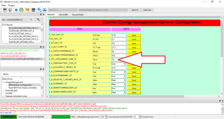

weiß der Geier warum, jedenfalls hatte ich in der jüngsten Vergangenheit immer öfter nach dem Motorstart vergessen die S&S Funktion zu deaktivieren.
Da mir das allmählich auf die Nerven ging, habe ich die S&S Funktion (wieder) mittels DDT4ALL deaktiviert.
Zusätzlich, da eh schon im Zugriff, habe ich das Limit für den Mindest-Batterie-Ladezustand von 70 % auf 75% erhöht.
Ergebnis: Der bisherige Spannungswert nach Lade-Ende hat sich von 12,2 V auf 12,5 V erhöht.
(Diese Werte werden bei Motorlauf angezeigt)
Ich werde das Limit weiter erhöhen, allerdings per Live-Screen (Pyren) Ladezustand, Generatorleistung etc.
verfolgen.
Ob und ab wann sich das BMS aushebeln lässt (Zwangsentladung) muss sich herausstellen.
