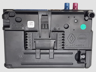

Ja die Lampe leuchtet rot. Dann muss ich wohl mal beim Händler vorbei. Danke für die Info.
Die Batterie befindet sich im Telekomunikationsmodul und wird aus Goldstaub hergestellt: ecall.png
