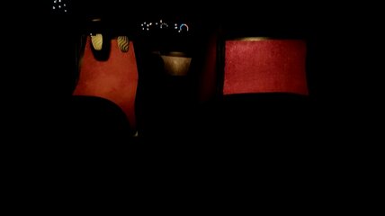

Der Taster ist bei meinem Essential natürlich nicht vorhanden, aber dahinter alle Anschlüsse. Auch besagtes
grün-weißes Kabel mit 6,3 V Spannung ist dort vorhanden und Massekabel. Daran habe ich mich bedient. Gesteuert wird die Spannung durch den Lichtschalter. So wollte ich es.
Aber welche Lampen unten einbauen, denn nun bin ich auf 6 Volt angewiesen?

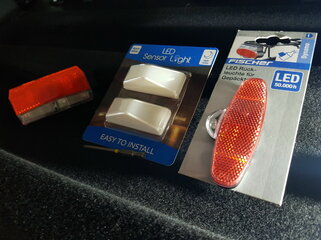

Im Tedox zwei kleine LED Warmlicht Lämpchen gekauft, die hätte ich in Serie schalten müssen, da 3 Volt.
Sind aber zu hell. Außerdem die Sensoren still legen. Nee zu viel Gefummel.
Im Fahrradzubehör LED Rücklichter gekauft. Hätte alles gepasst, auch die Befestigung. Denkste!
Sind rote LEDs drin. Einen Puff möchte ich nicht eröffnen.

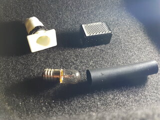

Zum Elektronikladen, die gleichen Fassungen wie im kleinen Fach in der Mittelkonsole, aber mit Innengewinde und reguläre 6V Birnchen 300mA mit Schraubgewinde. Leider auch zu hell für den Fußraum.
Nochmal zum Elektronikfreund, 6,3 Volt Birnchen 100mA - passt !
Falls bei Dunkelheit immer noch zu hell, kann ich Licht dämpfende Aufsätze draufsetzen.
Das habe ich dann auch gemacht.

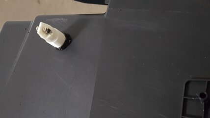

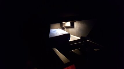

Da ich schon dabei war mach ich das Handschuhfach grad mit.. dachte ich.
Dort ist ne 6V 300mA Birne drin
"La Fußraum"
Es sieht in echt wirklich erstklassig aus, wer auf dezente Fußraumbeleuchtung steht, so wie ich.
Keine Probleme mit dem Bordnetz!
