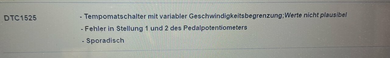

Hat ein kleines Problem mit dem GasPedal der sensor spinnt ich wollte ein neuen sensor kaufen nur gibt es das nur als komplett Bauteil mit Pedal nur finde ich kein passendes für mein Dokker kann mir da jemand helfen?

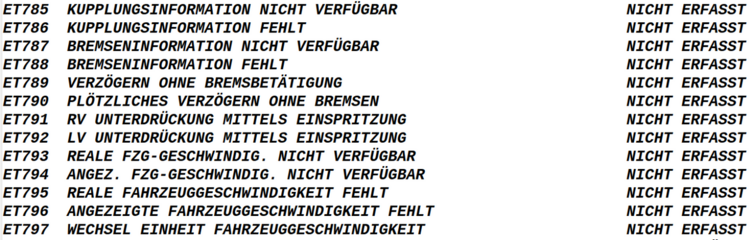

Ich habe von dem auslesen mal ein Bild gemacht oder liegt es doch an was anderen ?

Der Fehlercode wird gesetzt, wenn verschiedene Signale, wie Kupplungsposition, Bremspedalposition oder Geschwindigkeit, unplausibel sind. Gleichzeitig wird die Tempomat Funktion gesperrt.
Welches Signal betroffen ist, kann man auslesen: et.png Die Fehlersuche beginnt dort, wo der Status ERFASST ermittelt wurde. NICHT ERFASST bedeutet in Ordnung.
