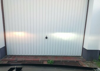

Nur nochmal zur Erinnerung.
Die LED bieten NICHT mehr Licht, der Lichtstrom ist der selbe!
Was sich ändert ist die Lichtfarbe, UND es gibt weniger Streulicht, sprich die Abgrenzung des Scheinwerferbildes ist klarer,- sprich das Licht ist mit LED einfach zuende!
Das würde ich so nicht unterschreiben. Mehr Licht im Sinne von gleiche Ausleuchtung stimmt voll und ganz. Mehr Licht bieten die LED im Sinne von Lux (Beleuchtungsstärke) aber auf jeden Fall - etwa 400lx zu 1500lx bei gleicher Umgebung von Halogen zu LED

von mir eine klare Empfehlung für die Philips Ultinon Pro6000 LED - bin begeistert.
Kein Vergleich zu den alten Funzeln.
Vom Einbau in den Lodgy war ich weniger begeistert, hab einfach die Lampe auch nicht mit viel Kraft weit genug reinstecken können wegen der störrischen Gummimanschette.
Habe die Manschette letztendlich innen wo sie über den Plastik-Lampenhalter rutschen soll und da wo der Kühlkörper der Lampe anliegt ganz dünn !! mit Silikonfett eingefettet.
Dann hats einfach gefluppt.

Kurz gesagt der einbau war kein Problem, das mit dem Silikon
ist ein guter Tip und ging wunderbar.
Eins vorweg die Ausgabe hat sich gelohnt, das Weiße-Licht
ist sehr klar, und Hindernisse und Leute mit Hund sind auch
eher zu erkennen.
Für mich war das wichtig, weil wir so viel Wild haben.
Insgesamt bin ich sehr zu frieden, die LED`s machen schon was her.
Gerade im Abblendlich ist es sehr gut, Fernlicht ist für mich noch etwas
gewöhnugsbedürftig durch die leere vor dem Auto, aber alles kein Problem.
Von mir ein klares ja, würde ich wieder kaufen. :yes:
