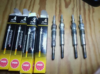

06.2016 habe ich bei meinem Logan MCV dci 1,5 die Glühkerzen gewechselt , die gingen ohne Probleme raus.
Die neuen NGK Y-732J mit Keramig Hohtemperatur Spray eingebaut . Heute 01.04.2024 habe ich einen neuen
Austausch vorgenommen . Angefangen mit der Kerze ganz rechts ,da muß man den Luftfilter ein wenig zur Seite drücken und mit einem dünnwandigen 10mm Steckschlüssel ( Lang) raus drehen. Die neue in ein passenden
Plasticschlauch gesteck ,das Gewinde und Schaft mit Keramig Hohtemperatur Spray versehen und eingedeht.
Dito die restlichen 3 Kerzen , alle mit 10-15Nm angezogen. 8 Jahre (2016-2024) ist für die Standzeit OK 38,90€
Für 8 Jahre sehen die, bis auf eine , noch sehr gut aus !
