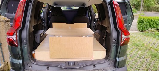

Jogger als Mini-Camper?

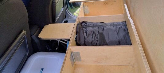

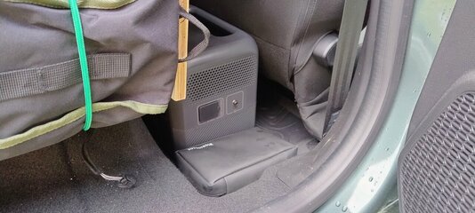

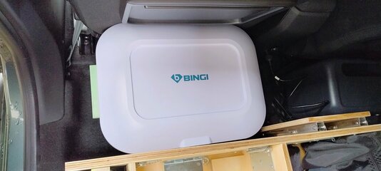

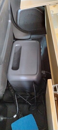

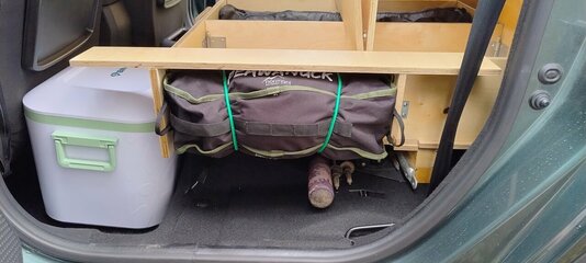

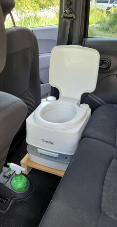

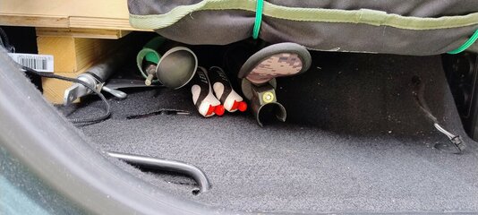

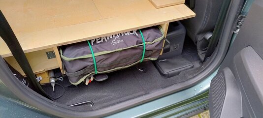

Höhe 20cm für Leute die gerne mehr Kopffreiheit haben wollen. Powerstation Bluetti AC70 reicht für 3tage um die Kompressorkühlbox zu betreiben ohne aufzuladen.

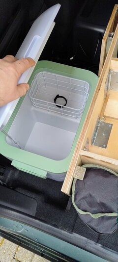

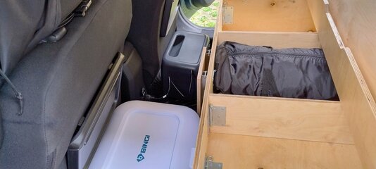

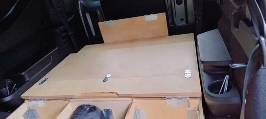

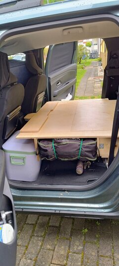

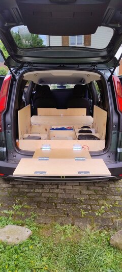

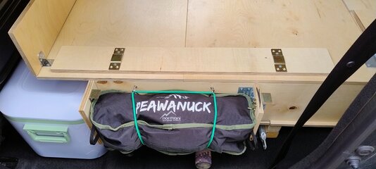

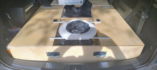

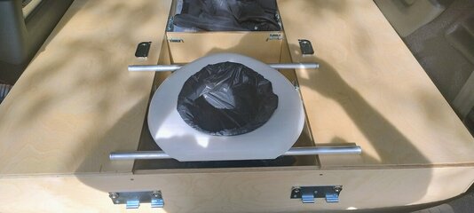

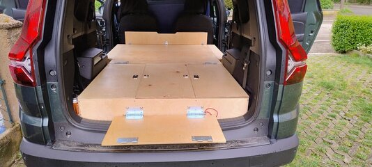

Die Trennwände vorne können herausgenommen oder um positioniert werden so daß zum Beispiel nur eine Trennwand in der Mitte ist. Hinten gibt es kleine Trennwände für die Fächer auch diese kann man versetzen. Desweiteren gibt es eine Trennwand im mittleren Fach zwischen vorne und hinteren Bereich das auch entfernt werden kann so das man einen Durchgang nach vorne hat.

In der Konfiguration haben wir 4x45L und 2x52L bzw. 1x104L Stauraum. Weitere Konfigurationen sind 3x45L, 1x52L, 1x99L oder 2x45L, 1x52L, 2x74L oder 2x45L, 1x52L, 1x146L.
Höhe innen bis zum Dach knapp 80cm
