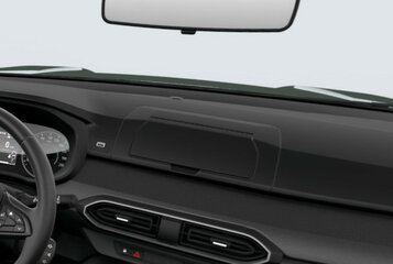

Das mit der Spiegelung vom Smartphone wurde mir auch so vom Verkäufer angepriesen. Er hat nur vergessen mir mitzuteilen, dass beim Essential gar kein Display eingebaut ist. Wenn ich deine Probleme lese, kann ich ja fast froh sein keines zu haben.
Habe jetzt für 179 Euro ein Smartphone gekauft und navigiere damit. Der Halter zum Klemmen ist ja glücklicherweise im Armaturenbrett verbaut.
So sieht das bei mir aus.

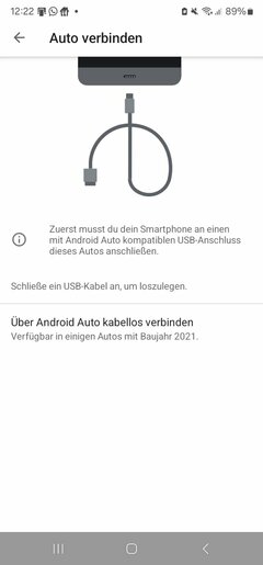

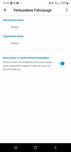

Hallo! Vielen Dank für die Antworten!
Und schon mal einen guten Rutsch ins neue Jahr an Alle! :)
In der aktuellen Android Version ist Android Auto offenbar integriert.
Im Play Store habe ich Android Auto eingegeben und dort Android Auto aufgeschlagen. Unter "Zuletzt verbundene Autos" findest du" Neue Autos zu Android Auto hinzufügen". Schalter umlegen und mit dem Fahrzeug verbinden. Funktioniert dann reibungslos.
Gruß aus Nordhessen
Dankeschön, habs gleich probiert - aber das war es leider nicht. Mittlerweile wurden ~10 Handys aus der Werkstatt mit Android Auto + Kabelverbindung versucht und 5 Privathandys aus der Familie.
Kabel wurden auch sehr viele verschiedene verwendet, original Samsung Kabel etc. von 5cm Länge bis hin zu 1m.
Es kann zwar per Bluetooth verbunden werden und ich hab Zugriff zum Telefon, aber die Smartphone Integration + Spiegelung wie in dem Video ( Youtube Video dazu ) funktioniert nicht, und in dem Video als auch auf der Hersteller Seite steht, "Media Display" kann mit Android Auto verbunden werden.

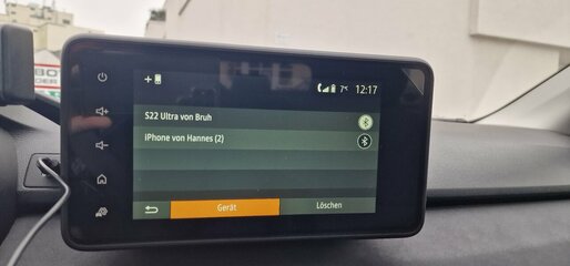

drei Mal Gerätetausch ohne Ergebnis? Warst Du bei einem Renault/Dacia Händler?
Der Händler kann nicht die Konfiguration auslesen bzw. auf deine Konfiguration zugreifen?
Funktioniert die USB Buchse neben dem MediaDisplay, kannst Du hier Inhalte von einem USB Stick abspielen?
Das sollte immer funktionieren, ebenso die Musikwiedergabe über Bluetooth
Ich hätte auch eher auf ein Problem der USB Buchse getippt, weil die einen Chip drin hat, der für die Kommunikation Apple Carplay/Android Auto sorgt. Eventuell ist der defekt und deswegen funktioniert kein Android Auto.
Bezüglich Media Nav/Display...die Hardware ist bis auf das fehlende WLAN Modul ansonsten identisch.
Nein, die USB Buchse ist eine USB Buchse, quasi nur eine Verlängerung von der USB B Buchse am MediaDisplay.
Die "Wireless" Funktion ist im MediaDisplay verbaut oder kann per AAWireless etc. nachgerüstet werden.

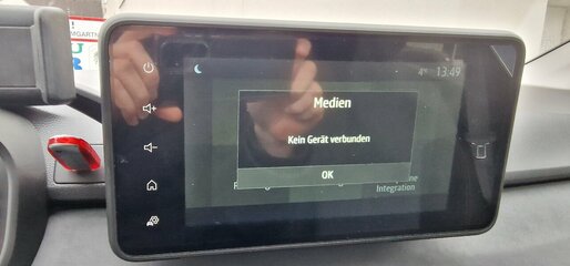

Hallo!
Ja genau, ist ein offizieller Renault Händler, die habens nicht hinbekommen, und jetzt wurde mir eben gesagt - Reklamation, weil es einfach nicht funktioniert anscheinend. Würd halt ungern wieder Monate auf das neue Fahrzeug warten und die 20% Wertverlust in Kauf nehmen, was ja doch ~4.500€ Sind
Renault Österreich stellt sich blöd und sagt, da gab es einen Beratungsfehler und schiebts auf die Werkstatt, aber mMn gabs da keinen Beratungsfehler, da das Media Display die Funktion haben sollte.
Ich war gerade die obere USB Buchse testen, 3 USB Sticks, jeweils nur eine einzelne mp3 Datei drauf, alle 3 USB Sticks funktionieren nicht, wenn mans per Ladekabel ansteckt, hat man zwar beim Handy das Stromsymbol, dass es lädt, aber anscheinend wird nichts erkannt - Dann dürfte das, der Fehler sein? USB Sticks funktionieren einwandfrei beim Auto meiner Frau.

Da liegt wohl ein Bedienungsfehler vor.
Smartphone bitte mal mit Bluetooth koppeln, Musikwiedergabe sollte möglich sein.
Das hat mit Android/CarPlay nix zu tun.
  • #15
Ja die Musikwiedergabe ist per Bluetooth und dem Smartphone möglich - aber keine Smartphone Spiegelung wie in dem Video :) per Android Auto
Und Android Auto + Spiegelung funktioniert anscheinend beim Media Display nur, wenn das Smartphone per Kabel verbunden ist - nachdem aber die Buchse keine USB Sticks mit Medien drauf erkennt, dürfte die Buchse schuld sein?
