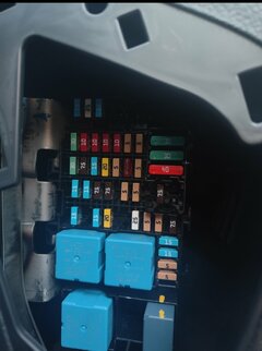

Danke ,aber meiner ist Bauj.2019 Reimport Polen der Kasten sieht anders aus ...zudem habe ich alle Sicherungen gezogen und geprüft...keine war kaputt ...im Motorraum auch nicht ....

Jetzt nimmst du mein Foto zur Hand und tauscht die 5A Sicherung auf Position 6 (nicht F6) mit der 5A Sicherung auf Position 7.
Wenn sich der Zustand bei eingeschalteten Standlicht nicht ändert, muss du am Sicherungsplatz Position 6 messen, ob dort Spannung ankommt.
