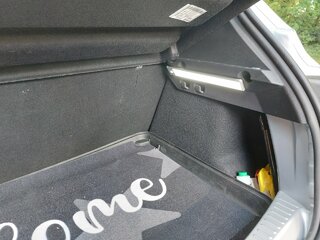

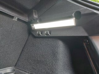

Hat meine Frau auch genervt bei Ihrem Stepway. War diese Woche bei LIDL und habe mir da ne' flache Version eines LED-Schranklichts mit Bewegungsmelder, Li-Ionenakku und USB-C Anschluss besorgt. Die Lampe ist in Magnethaltern eingeclipst, lässt sich also auch herausnehmen. Habe mir einen 12V/5V Spannungswandler mit Dual USB fürs Auto bei Amaz.. bestellt die LED ans Bordnetz bzw. Kl.15 Zündung anzuschließen. Sobald der da ist wird per USB Kabel geladen.
Die LED-Lampe bleibt zwar auch nur 30 sec an, so lange sich was bewegt am oder vor dem Kofferraum bleibt sie an bzw. geht wieder an, wenn man sich dem Kofferraum nähert.

Sieht sauber aus. :yes:
Vor allem oberhalb der Taschenhaken angebracht,macht Sinn.;)
Was die Ingenieure beim Vorgänger dazu getrieben hat die serienmäßige Lampe unterhalb des Hakens zu platzieren werde ich nie verstehen.:think:
Lampe geht zwar an wenn man den Kofferraum öffnet,aber wenn eine Tasche davor steht bringt das enorm viel.:lol:
Ja, ist manchmal schon seltsam auf was für Ideen die kommen. Aber schön wiederum, daß überhaupt Haken und ne' Lampe da sind.

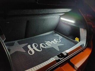

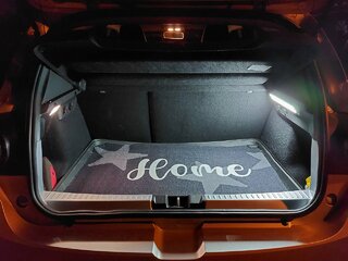

Kannst Du mal ein Bild posten wie deren Lichtausbeute im Dunkeln ist @rolly22!? Danke Dir.

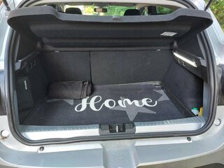

Upps, hab´ Dich fast vergessen. Hier die Bilder von heut´ Abend:
Sandero Kofferraumbeleuchtung LIDL 1.jpgSandero Kofferraumbeleuchtung LIDL 2.jpg
Von aussen leuchtet noch ne´ gelbliche Straßenlaterne (der Stepway ist nicht braun, sondern silber, siehe Ladekante innen). Die leuhtet aber nicht in den Kofferraum rein, macht also kaum was aus. Da es viel ausmacht, wie das Smartphone das Bild belichtet würde ich sagen, daß es in Realität einen Tick dunkler im Kofferraum ist als auf den Bildern.
Der recht deutliche Unterschied von original Lampe links zu Lidl Leuchte rechts lässt sich auf der Matte im Kofferraum denke ich gut erkennen.

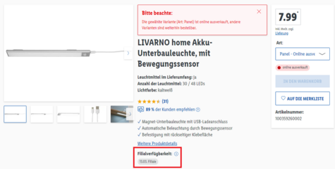

Vielen lieben Dank für die Bilder bei Dunkelheit @rolly22. Macht ein gutes Licht und für den Preis ein Schnapper. Auf Lidl.de leider ausverkauft, aber laut Vorankündigung ab 13.03.2023 wieder in den Filialen erhältlich falls wer zuschlagen will. Mich haben die Bilder jedenfalls überzeugt. ;-)
