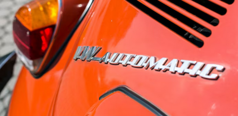

Das mit den Händlerversprechen ist aber nicht neu. Bei VW Käfern prangte z.B. ein großer und chromblitzender Schriftzug AUTOMATIC auf der Motorhaube am Heck. Verbaut war allerdings eine automatisch betätigte Einscheibentrockenkupplung plus hydraulischem Wandler. Die Gänge mußten per Hand eingelegt werden. Anfahren ließ sich das Ding auf ebenem Gelände in allen drei Vorwärtsgängen. Einer Bekannten meiner Schwiegereltern hat man es deswegen tatsächlich als Vollautomatik "andrehen" können.
