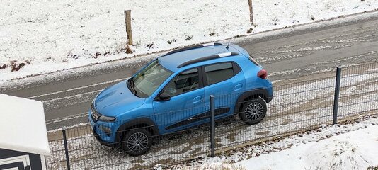

Hallo Zusammen. Ich habe einen neuen Spring 2023 in Centurion Blau. Mir kommt es so vor, das auf der Fahrerseite die Türen dunkler ist als wie an der C Säule. Kann das noch ein Besitzer bestätigen. Oder sieht die Farbe durchgehend gleich aus?

Grundsätzlich sind solche Farbunterschiede mit dem Auge nur schwer bis gar nicht zu erkennen.
Blickwinkel, Lichteinstrahlung … lassen nur einen subjektiven Eindruck zu.
Es gibt optische Messgeräte, mir denen man so etwas sicher bestimmen kann.
Ja das stimmt schon, aber auf der anderen Seite sieht es nicht so krass aus. Nicht das das Auto einen Transportschäden hatte. Wird der Verkäufer ja auch nicht wirklich zugeben wollen. Werde es Mal bei erster Wartung ansprechen.
Da braucht man kein Messgerät um zu sehen das es Unterschiede gibt, entweder wurde da mal etwas getauscht oder nachträglich lackiert. Ein Lackdickeprüfer würde evtl. zeigen ob die Dicke bei der Türe und C-Säule gleich ist.

das würde ich sofort ansprechen, bei der 1. Wartung kann der Verkäufer behaupten, du hattest einen Schaden.
Ich würde auch zu einem Lakierbetrieb fahren und ein Urteil einholen.
Fachbetriebe können anhand eines magnetmessgerätes messen ob eine Stelle nachlackiert wurde
dieses erfolgt daran das sie den magnetischen Stand ermitteln und dadurch feststellen können
wie viel Farbe zwischen Blech und Messgerät vorhanden ist,
dieses wird dann mit anderen Stellen des Fahrzeugs verglichen, wo sich die originale Lackierung befindet
sollte sich an der betreffenden Stelle " mehr " Farbe befinden ......
hängt damit zusammen das beim Nachlackieren eines Blechs mehr Farbe auf das Blech kommt

ADAC in D...oder ÖAMTC / ARBÖ in AT.. falls du Mitglied bist wird deine Frage dort umgehend geklärt. Auf keinen Fall würde ich bis zum nächsten Servicetermin warten um das bei deinem Markenhändler anzusprechen.
Sieht bei meinem grauen genauso aus ,ist aber nix mit Unfall ,Fahrerseite könnte man meinen ,Beifahren nix.

Ich behauptet mal sogar 3 unterschiedliche Farbtöne auf dem Foto zu sehen. Die Fahrertür ist am dunkelsten, die hintere Türe etwas heller und der Rest der Karrosserie deutlich heller als die Türen.
Wäre mal interessant wie die Sache ausgegangen ist, denn auf dem Foto sehe ich auch Schnee, welcher ja nun nicht mehr zur Jahreszeit passt. :).......
Und genau deswegen ist es auch nur eine optische Täuschung! ;)
Die neuen Lacke von Dacia haben alle einen minimalen Perleffekt. Der Lack schaut je nach Lichteinfall anders aus.
Der TE hat sich ja auch schon lange nicht mehr gemeldet. Vielleicht weil ihm selbst aufgefallen ist, dass es ohne Reflexion vom Schnee und Schatten vom Gebäude, wieder ganz anders ausschaut?
Mein Terrakotta schimmert auch, je nach Lichteinfall, in verschiedenen Farben. Aber als gesamtes Auto, nicht nur einzelne Teile davon. Selbst zwischen Blech und Kunststoff gibt es keine (deutlich) erkennbare Unterschiede.
