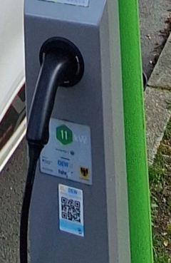

In Dortmund habe ich zum ersten mal einen Laternenlader gesehen und auch direkt genutzt. Das Dacia-Ladekabel war so gerade eben lang genug. Die Laterne hätte gerne in der Mitte von der Parkbox stehen dürfen.
Die Ladeleistung war schon recht bescheiden - 11 kW versprochen (= 3 x 16 A), geliefert wurden jedoch nur 10 A. Da der Spring nur 1-Phasig lädt gab dies gerade mal 2.3 kW. Das ganze mit 4h Beschränkung bei meiner EnBW Ladekarte gibt da nicht das beste Ladeerlebnis.
Einmal umparken und langer Osterbesuch hat gereicht um wieder nach Hause zu kommen.
Versprochen wird dort "Direct Payment", mit meinem Mobiltelefon konnte ich nichts bekommen obwohl es bei jedem Supermarkt direkt funktioniert. EnBW Ladekarte war OK, für 2.3 kW fand ich 69 ct/kWh aber recht teuer.

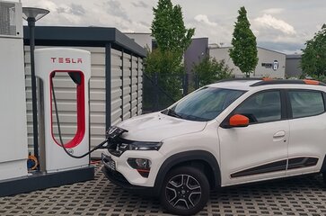

Einen Tesla SC haben wir bei uns in der Firma. Jedoch sind Spring und dieser SC keine Freunde. Da laufen nur ca. 3 kW über die Leitung obwohl der bis 80 kW freigeschaltet ist.

... geliefert wurden jedoch nur 10 A. Da der Spring nur 1-Phasig lädt gab dies gerade mal 2.3 kW. ...
Sorry wenn ich hier nachfrage.
Lag das wirklich an diesem (Laternenmast) Ladesystem?
Oder kann der "Ladeknochen" deines Springs einfach nicht mehr?
Ich habe ein 32 A Typ2 Ladekabel genutzt. An anderen AC Ladern nimmt sich der Spring über das Kabel bis zu 30 A.

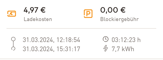

Das ist natürlich doof.
Kann man nach den vier Stunden einfach noch mal für weitere vier Stunden freischalten?
M.w. nicht aus der Ferne. Zusätzlich habe ich noch auf einen andere Laterne umgeparkt um in die Blockiergebühr zu kommen
7.7 kWh in 3h 12min --> 2.4 kW mittlere Leistung bzw. 10.5 A bei angenommenen 230 V
Immerhin gabs die Möglichkeit des Ladens, ist ja nicht überall gegeben
Denke das die laterne zuerst dort war, da hat der Parkplatzpinseler nicht aufgepasst

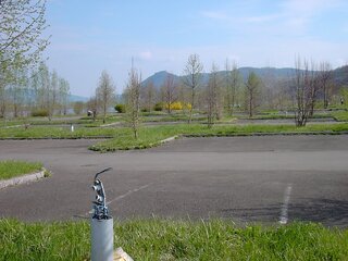

Nur aus Spaß: 2005 in Ungarn auf einem Parkplatz. Niemand hat da gefragt ob da noch Strom drauf ist.

3 x 230 V (also 400 V Phase-Phase) und 16 A geben Dir 11 kW Anschlussleistung.
Bei den Laternen sind tatsächlich 10 A raus gekommen, versprochen sind aber 11 kW (gemeint sicherlich wie bei den DSL Verträgen "bis zu").
