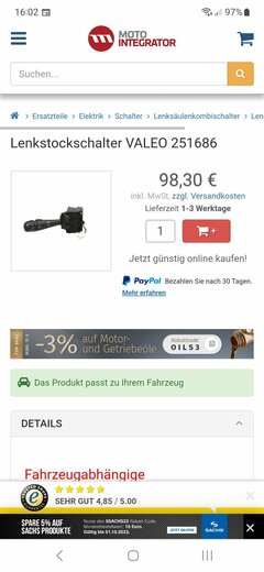

Hab da nee Frage zum Lenkstockhebel hab einen bestellt, war der falsche der den ich einbauen wollte hat ein zusätzlichen Stecker. Kann ich den anderen zur Überbrückung trotzdem anschließen. Für was ist der weisse Stecker Screenshot_20230923_160232_Chrome.jpg

Wenn der Hupentaster im Lenkrad eingebaut ist, dann brauchst du den mit Stecker. Der ohne Stecker ist mit Hupentaster im Lenkstockschalter. Aber machne Teilehändler nehmens nicht so genau mit den Bildern, daher eher auf Teilenummern und Beschreibung achten.
