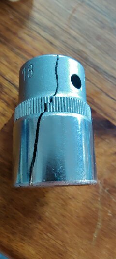

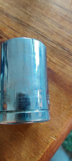

Aber: 2 defekte 18er Aufstecknüsse, weil ich keine speziellen Schlagschrauber-Aufsätze hatte.
Zuerst eine no-name Nuss, dann auch noch die Hazet.
Das 95°-Anziehen der Kurbelwellen- Schwungscheiben-Schraube war wirklich - auch mit dem Schlagschrauber extrem. Schlagschrauber Nuss besorgt. Da ging nach 90° dann auch nichts mehr. Lidl Schlagschrauber 1356 Nm!
IMG_20230701_084513.jpgAm Thema Rost und Konservierung bin ich auch interessiert, was da zumachen ist.

Geknackte Nüsse passieren schon mal, habe sogar schon ChromMolybden geknackt und die sind ja extra dafür.
Die 5 Grad sind egal, da löst sich nix. Mit Schraubensicherung dran sowieso nicht.
