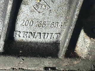

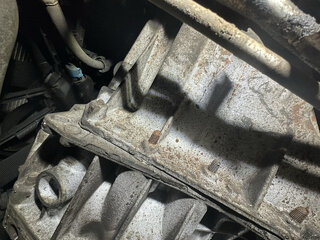

Ok, ich hab die Motorabdeckung entfernt und das gefunden.
Ist über lackiert worden denke ich oder entfernt falls sie normalerweise unter dem Getriebe ist, die Renault Nummer hab ich noch gefunden

Original könnte ein JR5-336 Getriebe mit 47:31 als fünfter Gang und 14:63 als Achsantrieb verbaut gewesen sein.

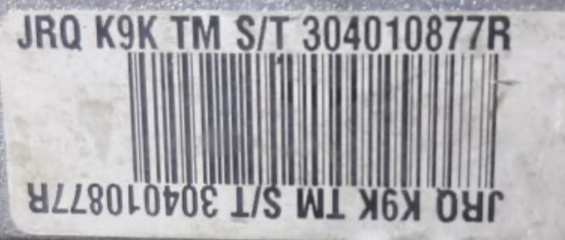

Das Typenschild des JR5-336 vom Verwerter in der EU hab ich angehangen, soll aus einem MCV II 75PS stammen.
