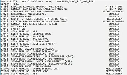

Diese Frage ist gar nicht so einfach zu beantworten. Außer der EMS selbst, gibt es noch einige Steuergeräte mehr, die Anhand von durch diesen erfassten Parameter selbst festlegen können, die EMS zu veranlassen, Start-Stop zu unterbinden.

Zwar gibt es als Abhilfe eine entsprechende Taste, aber keine Möglichkeit, die Funktion dauerhaft zu deaktivieren. Sie ist bei jedem Neustart des Autos aktiv. Irgendwann gewöhne ich mich vielleicht daran.
Vor über fünf Jahren habe ich darüber mal berichtet und wie man das Start-Stop System elegant umdreht: Dass es beim Start des Fahrzeugs aus- anstatt angeschaltet ist.
Dann kam die Möglichkeit, es über ddt4all zu deaktivieren. Bei den neuesten Dacia Modellen funktioniert die ddt4all Methode nun aber nicht mehr. Da wäre dann wieder die obige Oldschool Methode machbar.
Solang die noch eine mechanische Taste für das S&S verbauen ist diese Sache machbar! Bei Fahrzeugen des Stellantis Konzerns haben sie die Start-Stop "Taste" in das Bildschirmmenü integriert. Da wirds dann allmählich schwierig. Man müsste dann den Pin im Steuergerät suchen oder falls es per CAN-Bus geschaltet wird, wirds dann noch komplizierter mit der Deaktivierung.
Aber beim Sandero, Jogger usw. gehts noch weil echter Taster vorhanden.

Schön daß bei euch die Start/Stop-Funktion funktioniert.

Bei mir im Display ist das A immer durchgestrichen. :think:
Es kommt aber auch keine Fehlermeldung, wie z. B. Batterie zu schwach oder so. Und die klima ist eh aus.
Keine Ahnung was dem scheisserchen fehlt.

Ergeht mir zu 70% auch so. Oder anders formuliert, das durchgestrichene A kommt deutlich häufiger, als eine auf null sinkende Drehzahlnadel...
- 1. Schritt: Batterie extern auf 100% aufladen, Minus Anschluss vor den Batterie-Sensor
- 2. Schritt: immer mit Abblendlicht oder Standlicht fahren (nicht Tagfahrlicht!)
Dann klappt das auch mit Start/Stop, wenn man es unbedingt benötigt.
