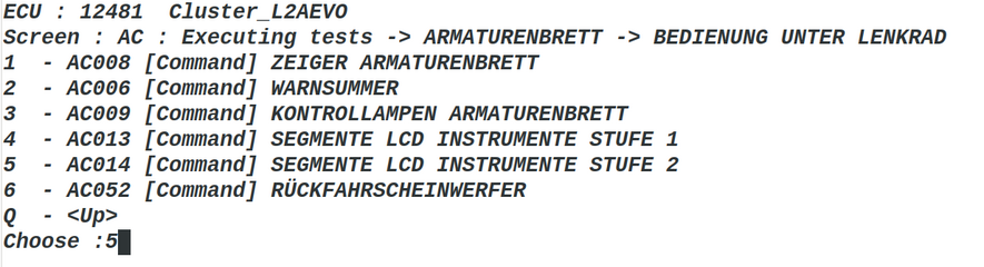

Man könnte sich anzeigen lassen, was in der Instrumententafel schlummert: Anhang anzeigen 139805 und das lässt sich in der Regel auch konfigurieren.
Ich kann mir über die OBD die Motortemperatur wie auch die Drehzahl anzeigen lassen, habe ich schon gemacht.
