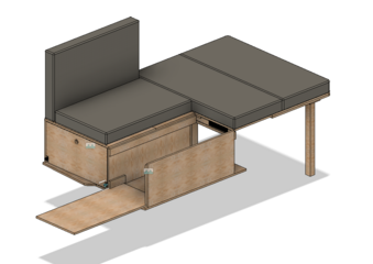

Dabei kam das folgende Konzept heraus:
Alle Funktionen der Box angedeutet
Statt zwei Schubladen habe ich nur eine implementiert, um Material (Schwerlast-Vollauszüge, Holz) zu sparen und Platz für eine Kühlbox in dem "Küchenauszug" zu schaffen. Diese hat die maximal mögliche Breite, um auch schnell ausgezogen werden zu können, wenn nur die linke Klappe des Kofferraums geöffnet ist. Rechts von der Schublade ist der Fußraum, um drinnen sitzen zu können, die Liegefläche ist abnehmbar und wie bei dem Konzept von "limgo Reisen und mehr" als Tisch verwendbar (siehe unten). Die Bettkonstruktion ist ebenfalls von dieser Vorlage kopiert.Die Koch-Schublade
Die Kühlbox ist nicht in der Konstruktion implementiert, die Maße sind allerdings perfekt auf eine Alpicool K18 ausgelegt (die einzige Kühlbox, die ich finden konnte, die flach genug ist um in den vorhandenen Platz zu passen). Die Lüftungsschlitze in der Konstruktion dienen als Gedankenstütze und sind nicht final (hat hier jemand Erfahrung mit Belüftungsnotwendigkeit / Abwärme von Kompressorkühlboxen?). Vom Inneren des Autos kann man die Kühlbox über die Klappe erreichen (siehe oben). Als Auszüge werden einrastbare Junker 850mm Auszüge verwendet.
Unter dem Kocher findet sich Platz für Besteck und Geschirr und hinter dem Kocher ist Platz für trockene Lebensmittel, Öl, Gewürze und weiteres Geschirr.
Sitzbetrieb der Campingbox mit Matratzen
Wie das Bett mit Matratze im Schlafbetrieb aussieht, kann man sich bestimmt denken. Für den Sitzbetrieb kann die hinten längs zweigeteilte Matratze aufgestellt werden, um den Fußraum freizumachen und eine Rückenlehne zu haben. Mit dem Stecksystem des Bettes sollte die Box sowohl mit als auch ohne Rückbank funktionieren. Campingzubehör findet während der Fahrt im Fußraum der Box sowie der Rücksitzbank Platz. Gepäck und Bekleidung werden in der erweiterten Hutablage, sowie bei längeren Urlauben unter dem Bett, an der Position der ausgebauten Rücksitzbank, verstaut. An der Rückseite des Schubladenkorpus wird auch die bereits billig erstandene Bluetti EB3A Powerstation platziert.

Natürlich kommt der Beitrag nicht ganz ohne Eigennutz: solltet ihr Erfahrungswerte, weitere Ideen oder Kritik an meinem Plan haben, dann lasst es mich gerne wissen. Ich bin über jedes nicht zu bezahlende Lehrgeld froh. Bei Detailfragen stehe ich natürlich auch sehr gerne zur Verfügung.

wenn du eine Feste Elektroinstsllstion verbaust, nimm gleich das geld in die hand und verbaue eine LiFePo4... Mehr kapazität bei weniger gewicht. Dazu ein Victron DC/DC Laderegler und du kannst das ding sicher laden. Vielleicht noch ein Solarpanel und einen victron Laderegler.
230V braucht man ja nicht unbedingt da es so ziemlich alles auch als 12v variante gibt.
