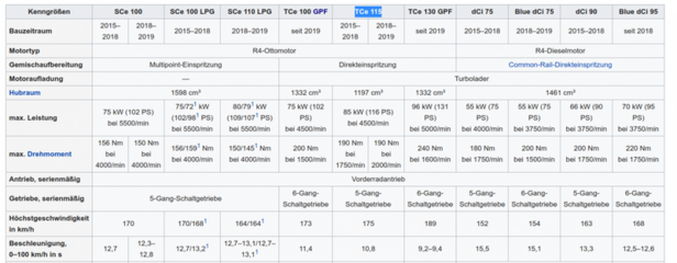

Was schräg ist - WIKIPEDIA listet zwei Produktionszeiträume für den Tce115 (im Dokker!):
PS: ... "im Dokker!" ergänzt 20:11 Uhr
  • Renault 1.2 TCe and Nissan 1.2 DIG-T_ oil-hungry engines - L'argus.pdf
So schräg ist das garnicht.
Für den Duster2 (gebaut ab 2018) wurde das Motormanagement so umgebaut/umprogrammiert das er sein höchstes Drehmoment ein paar hundert Umdrehungen höher besitzt. Daher ist das im Wiki extra erfasst.
