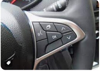

In letzter Zeit passiert immer öfter das die Pfeiltasten rauf / runter keine Reaktion zeigen.
Drücke ich auf die Karteikarten funktionieren sie wieder in diesem Menü.
Gehe ich wieder zurück in das anfängliche Menü funktionieren die Pfeiltasten dort auch wieder.
Hat wer einen Tip, weil es passiert jetzt schon jeden Tag.

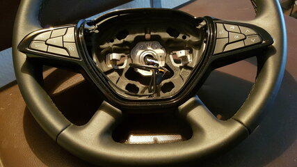

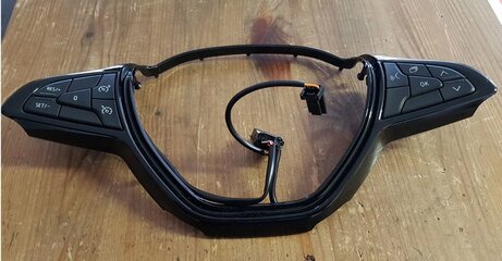

Hier der schwarze Kranz, in den die beiden Tastenfelder eingedrückt sind
(Lenker vom Essential, Kranz vom Essential aber Tastenfelder vom Comfort)

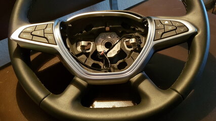

Hier ein Lederlenker mit Chromkranz.
(Die Tastenfelder sind vom Essential eingebaut)

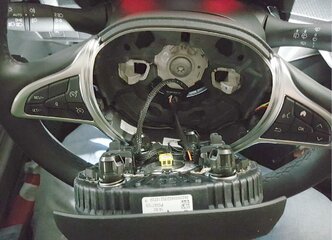

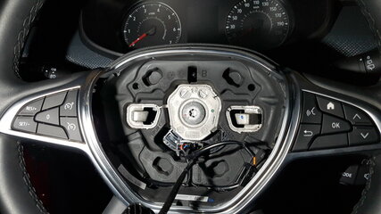

So siehts beim eingebauten Lenker aus
Ist Pralltopf weg, kann der Kranz und Tastenfelder leicht abgezogen werden.
Lenker muss nicht ab.

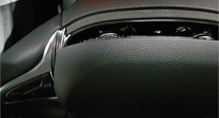

Hier zu erkennen, der Pralltopf muss ganz raus, sonst bekommt man
den Chromkranz nicht raus.

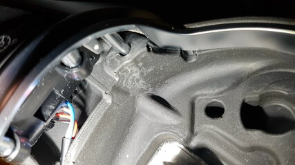

Der Kranz ist im Lenkrad nur aufgesteckt, lässt sich nach vorne raushebeln.
Vorher elektrische Verbindung lösen.
Beim Wiedereinbau Kabelstrang sauber verlegen und drauf achten,
dass Stifte in die Löcher im Lenkrad exakt passen. (ist nicht schwer).

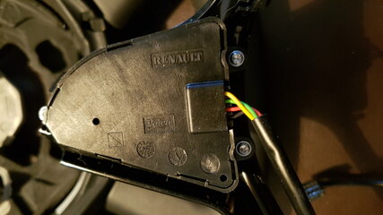

Rückseite eines Tastenfelds. Nach Lösen der drei Schrauben
gelangt man an die Tasten - ohne das Gehäuse drumherum.
Theoretisch sollten die Tastenfelder (ohne Gehäuse) zu kaufen sein.
Ob es in der Praxis bei Renault so ist, weiß ich leider nicht.
