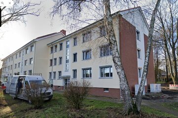

Das ist bei Uns gegenüber,auf dem Bild sieht man eine Hälfte der Dachfläche vom Gebäude,also die halbe Länge.
Ist die Seite wo Nachmittags die Sonne draufsteht.
Montag kommt das Gerüst,Aussenfassade wird gemacht,neue Balkon,neues Dach und die Fläche wird mit PV ausgestattet.
Die andere Seite wo Vormittags die Sonne draufsteht auch.
Ende August soll alles fertig sein.
26 Bauten dieser Bauart stehen hier in der Siedlung,in 2024 nun werden 3 davon saniert und bekommen PV.
Wir müssen selbst noch Warten,sind im Sanierungsplan aber schon drin,wahrscheinlich 2025 oder spätestens 2026.

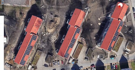

Oha - wir haben so eine Komplettsanierung im Jahr 2021 hinter uns.
Auch in einem Block mit 3 Eingängen und jeweils 2 stöckig.
Bei uns allerdings war es das komplette Programm, da unsere Genossenschaft bis zum Jahr 2045 komplett CO2 neutral sein will.
Bei uns hat die Sanierung folgendes beinhaltet:
- neues Dach inclusive neuer Dämmung und PV für die Wärmepumpen
- alte Außenfassade runter, neue Dämmung drauf
- neue Fenster
- Entfernen der alten Balkonplatten und neue, aufgeständerte Außenbalkone
- neue Heizkörper
- Neue Wohnungstüren und neue Hauseingangstür inclusive Kellertür
- für einen Block 3 Wärmepumpen, diese sind kaskadiert geschaltet
- Neue Dämmung der Kellerdecken
Das ganze hat uns einige Nerven gekostet - da die Wohnungen zum Zeitpunkt der Sanierung komplett bezogen waren
Das ganze wurde im Jahr 2021 bei unserem und 2 Blöcken in der Nachbarschaft durchgezogen, 2022 war dann im Quartier ein anderer Blockzusammenschluss dran und so weiter ....
Nachfolgend mal 2 Fotos aus Google Maps, einmal die 3 Blöcke und einmal unsere 3 Wärmepumpen
