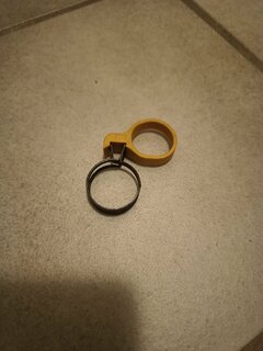

Heute beim entfernen des Unterbodenschutzes am Dacia Jogger fiel mir dieser Clip in die Hände und ich konnte mir keinen Reim drauf machen, hat jemand eine Ahnung wo der hingehört?

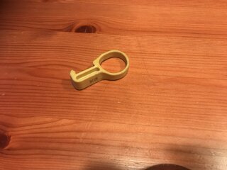

Finde gerade kein Bild dazu, aber die "Ohren" der Schelle kommen da rein, dadurch ist die Schelle geöffnet/geweitet und lässt sich mühelos montieren. Schelle an gewünschte Position bringen, die Hilfe entfernen und die Schelle sitzt. Erspart die Klemmschellenzange bzw ist besser bei beengten Raum.
Ich glaube ich habe sowas noch iwo rum liegen, dann kann ich ja mal ein Bild anhängen...
Einfach, aber effektiv.
Ich meine das ist zb bei Schläuchen inkl Schellen immer dabei.
Ähnlich der Montagehilfe bei Stretchriemen.
Hatte jeder zuhauf auf der Kiste liegen...

Ich meinte natürlich den Unterfahrschutz, damit ist dann aber auch klar das dieses kleine Hilfsmittel seid der Montage da unten rumlag.
