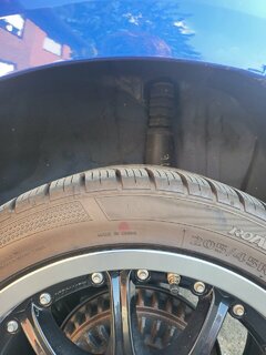

Ich find3 nicht das er Tief liegt ü 10cm zwichen Gummi und Karosserie. Er hat 205/45 et35 16er Alus drauf.
Lg
Lg
Unter tiefer liegen verstehe ich die Bodenfreiheit zu verringern. Niederquerschnitt - sofern zugelassen - aufzuziehen ist Geschmackssache. Wieviel man ihn so schon absenkt k.a..
