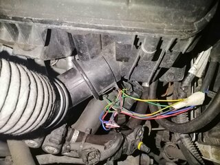

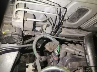

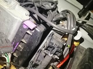

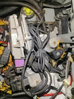

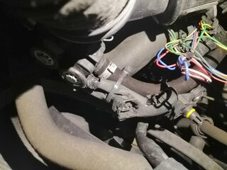

Das Fahrzeug hatte ab Werk LPG aber anscheinend ist die Komplette Anlage erneuert worden. Im Motorraum liegen viele Kabeln und Stecker frei.. Manche Kabeln sind einfach durgetrennt worden. (das macht für mich natürlich die Fehlersuche schweriger)
Kennt wer hier sich damit aus? Habe ich wirklich keinen Sensor oder doch? Bilder von den Steckern oder durchgetrennte Kabeln kann ich gerne posten falls die wichtig sein sollten.

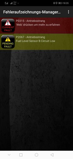

Die Bilder und Fehler, alles im Anhang:
Fehler: P0315 (Nockenwellensensor meines wissens nach)
P2967: Tankgeber (glaube ich)... seit 4 Monaten habe ich 4 Balken von 6 =))) (voll getankt und wird weiterhin 4/6 angezeigt, trotz Löschen der Fehler auf ECU - also gehe ich wirklich von einem Defekt am Geber aus und werde es erstmal messen müssen... leider ist es kalt und bin Faul. Der Fehler stört mich auch grad am wenigsten.)

Der Fehler 0315 bezieht sich beim verbauten Valeo V42 Motorsteuergerät auf den Stromkreis des OT-Geber, der sich auf dem Getriebe über dem Schwungrad befindet.
Der Fehler 2067 auf deinem Foto, ist laut Renault für diese Steuergerät-Motor Kombination nicht definiert.
Die Änderungen welche man auf den Fotos von der Gasanlage sieht, könnten bei der nächsten Hauptuntersuchung zur Stilllegung des Fahrzeugs führen. Ich kann mir nicht vorstellen, das es dafür ein Abgasgutachten/ECE R115 Genehmigung gibt und dies gesetzeskonform in den Zulassungspapieren nachgetragen wurde.
