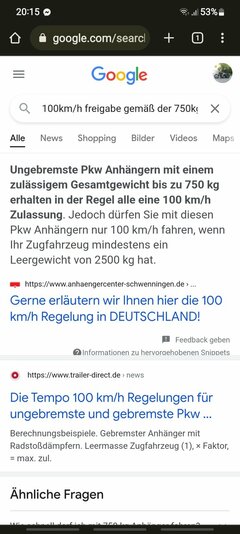

Ich glaub das kannst du vergessen , da das Zugfahrzeug bei ungebremsten Anhänger mindestens 2500 kg
wiegen muss .
Na das bringt mich doch weiter, so habe sogar ich das verstanden,...
Merci :prost:
