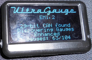

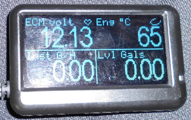

Mit einem Ultragauge funktioniert die 29 bit Can Verbindung:

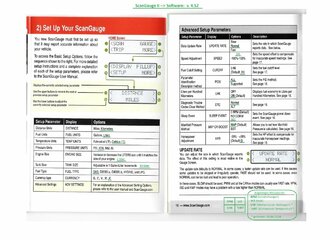

habe diese Tage versucht mein ScanGauge II [SG II] in den Sandero 3 einzubauen. In beigefügter Bild-Datei sind die letzten Einstellwerte eingetragen, oder mit Unterstrich markiert.
Möchte die Einstellung für das Auslösen des Stand-by-Modus (Sleep Event) nach Beenden einer jeden Fahrt näher beschreiben. Laut Handbuch gibt es nur 2 Parameter ( "0 RPM", oder "NO COMM") zum einstellen. Auf dem SG II Gerät gibt es aber 3 Parameter ("0 RPM", oder "COM", oder "VLT") zur Auswahl. Keine der 3 Einstellungen entspricht vollends.
- Bei "0 RPM" (Drehzahl gleich Null) --> 12 Sek. nach dem Schlüsselziehen geht der SG II in Stand-by-Modus, aber auch unter der Fahrt, wenn man zu lange z.B. an der Ampel steht.
- Bei "COM" = "NO COMM" (Längere Zeit ohne Befehl) --> Nach Schlüsselziehen kommt auch nach 2-3 Min. kein Stand-by-Modus. Wahrscheinlich wird das Strom-Management dann eingreifen.
- Bei "VLT" (Spannung gleich 0 Volt) --> Nach Schlüsselziehen kommt auch nach 2-3 Min. kein Stand-by-Modus. Wahrscheinlich wird das Strom-Management dann eingreifen. Das Auto hat unter der Probefahrt normal funktioniert, während das SG II unter der Fahrt - ohne einen mir ersichtlichen Grund - mehrmals in den Stand-by-Modus fiel. Um aus diesem Modus herauszukommen, habe ich die Home-Taste (rechts unten) benützen müssen. Dieser Zustand ist als unakzeptabel zu betrachten.

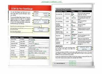

ohne die primären Einstellwerte zu ändern, habe ich bloß 2 der 4 angezeigten Messwerte ausgetauscht und siehe da, Auto samt ScanGauge II [SG II] laufen einwandfrei. Ausgetauscht wurden"MAP" (Druck im Ansaugkrümmer) mit "LHK" (Momentaner Verbrauch) und "AVG" (Durchschnitts-Verbrauch) mit "°cWT" (Kühlwasser-Temperatur). Geblieben sind: "RPM" (Umdrehungen) und "VLT" (Volt). Erklärung dafür habe ich keine. Die leicht geänderte Bild-Datei ist beigefügt.
Bei diesen Arbeiten habe ich festgestellt, dass der OBD2-Stecker beim Einstecken stark klemmt und beim Herausziehen noch größere Kraft angewendet werden muss. Man hat fast den Eindruck, dass die OBD2-Dose aus dem Auto gerissen werden könnte. Hier ein Link zur einer möglichen Lösung des Problems:
Ich habe den Teil des Steckers nicht herausgeschnitten (wie im Link beschrieben), sondern nur in dieser Partie, die Wanddicke von Innen durch Feilen mit einer Uhrmacherfeile, um etwa 0,3 mm verringert. Im Vorfeld habe ich den Innen-Boden des Steckers um die Pins, mit einer dünnen Watteschicht gegen Feilspäne abgedeckt, .
