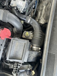

Hab jetzt Fremdluft gesucht und nix gefunden und wollte mir mal den Lmm anschauen aber finde keinen beim Ansaugschlauch und Luftfilter.
Wo ist der beim Sce 75 verbaut?
Über ein Bild oder so würde ich mich freuen.

Der hat keinen. Und für einen Luftmengenmesser muss du in die 90er per Delorean zurück reisen ;)
