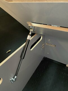

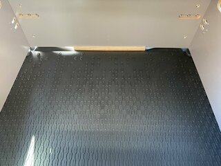

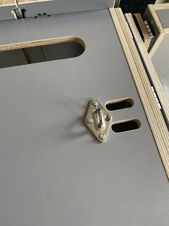

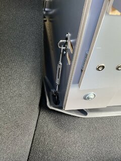

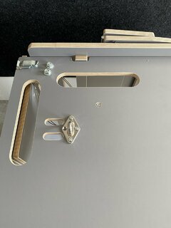

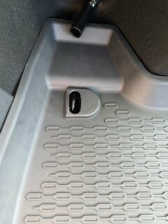

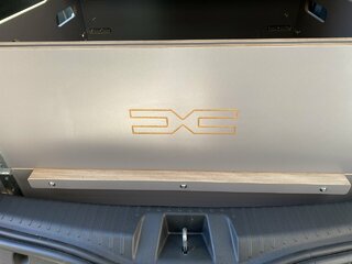

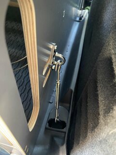

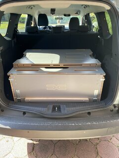

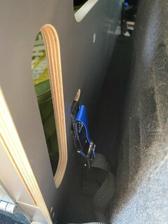

Hallo,habe hier ein paar Verbesserungen an meinem Sleep Pack im Jogger vorgenommen!
Habe die Gurte durch Seilspanner ersetzt, der Ausbau und Einbau der Kiste ist jetzt in 2 Minuten erledigt. Mit der Orginalen Kofferraum Matte!

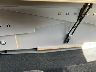

Den Deckel vom Sleep Pack habe ich mit 2 Gasdruck Dämpfer versehen, das öffnen und schließen ist jetzt ein Kinderspiel!
Viel Spaß bei den Bildern

Achtung bitte nicht die Gasdruckfedern verwenden! Das Problem ist bei ausgeklappten Sleep Pack bleibt der Deckel mit Matratze nicht unten!! Sorry habe zurück geschickt Amazon! Alles andere perfekt

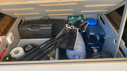

Hallo Tanja, ich bin mit meinem Sleep Pack voll zufrieden.Wir haben unseren Jogger Extreme + ende Mai bekommen da war das Sleep Pack schon mit drin! Ich kann nur positives berichten Matratze top die Liegefläche top über die gesamte Breite des Kofferraums. Die Kiste kann innerhalb von 10 Minuten entfernt werden siehe bilder Seilspanner Umbau . Auch der ausklappbare Tisch ist super
