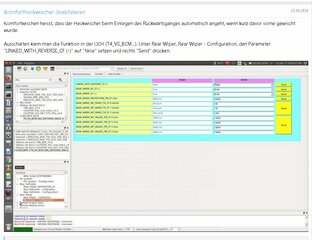

Hallo Euch,
Ich finde den automatischen Heckwischer auch furchtbar.
Hallo lade dir ddt 4 all herunter und besorge das entsprechende Car-link (sufo betätigen)
dann klappt es auch mit ausschalten bei deinem Sandy 2013 oder frage mal ob jemand dir helfen kann (Plz und Ort deiner Adresse)
Gruss
Im PLZ 46 kann ich gerne behilflich sein, habe schon alles mögliche an meinem Logan per ddt4all umgeschaltet (Heckwischer, Gurtwarner, Tachobeleuchtung, usw).
