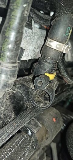

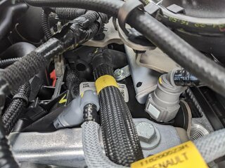

Güllepumpe und Acer haben einen Sensortausch hinter sich, aber keine Heizung, und die zwei (bis jetzt) Einzigen Heizungen (auch meiner) sind zwei Duster 2.

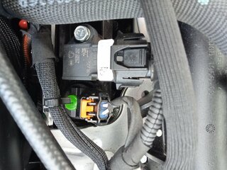

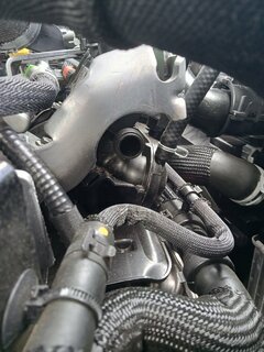

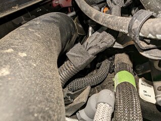

Ineressanterweise habe ich hier in der Nähe einen Anschluss dabei vorne links (wenn man von vorne reinschaut) entdeckt, und da ich sehr neugierig bin :D, weiss jemand warum da nichts angeschlossen ist? Bzw. wozu das ursprünglich gedacht war?

wo wird das Wasser für die Heizung abgezweigt und wo geht es zurück in den Kühlkreislauf?

Vielleicht wäre eine elektrische Heizung nachrüsten ne´ Idee? Müsste ja nur ein paar Minuten aktiv sein. Dann würden auch Blindstopfen an den Anschlüssen am Rail Sinn machen.

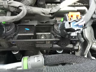

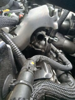

Also ich habe gerade nachgeschaut. Bei mir ist keine Heizung angeschlossen. Und bei mir haben sie sogar noch mehr gespart..... bin so langsam echt sauer. Der Anschluss wo die Heizung angeschlossen werden soll ist nicht einmal durch einen Blindstopfen gegen Verunreinigung verschlossen. Da ist nur die offene Buchse zu sehen. Keine Blindstopfen...einfach nichts.....
Bei mir ist auch nichts angeschlossen. Ich persönlich glaube das diese "Heizung" einfach nur ein Durchgang ist, in unseren Breitengraden halt ohne angeschlossene Schläuche...hier ist ja kein arktischer Winter zu erwarten.
Stopfen ergeben bei Nichtgebrauch wenig Sinn und würden Renault/Dacia schon wieder Geld kosten.

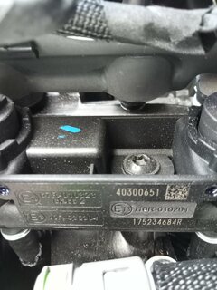

@skyschigu

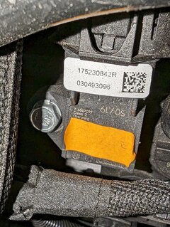

Vielen Dank für das Bild des DELLORTO Type LRDO T-MAP Sensors.
Bis dato konnte ich noch kein Bild finden, dass dem Dell'Orto Sensor (166395443R) mit den ECE-110R-040463 "C" bzw. ECE-67R-030417 Zulassungsnummern zeigt.

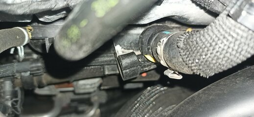

Hab gerade mal nachgeschaut, Sandero 3 Erstzulassung 2/23 ist auch ohne Heizung, da erst 400 km drauf sind, bis jetzt auch ohne Probleme
