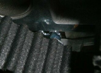

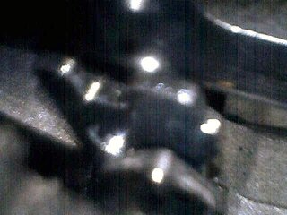

Zum Ausbau wird die Spannrolle mit einem 16mm Schlüssels im Uhrzeigersinn geschwenkt um ihn zu entspannen. Rechts unter der Spannrolle, diese mit einem 6mm Innensechskantschlüssel blockieren.
Zum Einbau die Spannrolle mit dem 16er Schlüssel im Uhrzeigersinn schwenken. Mithilfe des 6Kantschlüssels blockieren. Riemen einbauen. Spannrolle entriegeln. Kurbelwelle 2 Umdrehungen drehen, um Riemen richtig zu positionieren.
Das liest sich m.m nach eher in Richtung Spannrolle für den Aggregateriemen ...
Im ContiTech Clio http://www.contitech.de/pages/produkte/antriebsriemen/kfz-ersatz/docs/ti/10_Special_01_de.pdf Leitfaden, wird 20Nm + 120-150 Grad angegeben.
Die andere Angabe, weicht bei der Einstellung der Spannrolle ab:
Zeigt das Bild im Daciahandbuch, den Zeiger auf die kleine L-förmige Kerbe rechts oben ausgerichtet,
wird der Zeiger bei Contitech auf die U-förmige Ausnehmung ausgerichtet gezeigt.
Contitech schreibt auf Seite 5 und zeigt im Bild auf der nächsten Seite 7 bis 8mm hinter der Markierung.
Renault schreib vor, das sich der Zeiger im Bereich der tiefen Kerbe befinden soll.
Die 7mm nach rechts ist eine vorübergehende Einstellung bei Conti. Die endgültige Einstellung, wird im Bild, mit Ausrichtung des Zeigers auf die U-Ausnehmung, gezeigt (Seite6 Text unten/Seite 7 Bild10).
Im Werkstättenbuch hingegen, ist der Zeiger auf die ein paar mm weiter rechts befindliche L-Ausnehmung ausgerichtet.

Ich habe mir bis jetzt keine Gedanken gemacht wegen der Markierungen auf der Spannrolle, aber jetzt habe ich die Anleitung von Gates (die beim Zahnriemensatz dabei war) genau angeschaut.
Dabei habe ich gesehen das ein Bild von der spannrolle drauf ist wo der Zeiger auf dem L steht !!! (Im Text heißt es "Kerbe und Zeiger fluchten")
Das würde heißen bei Contitech ist der Zeiger auf dem U,
und bei Gates auf der L Markierung.
(Bei mir ist sie nach 5 Jahren auf der U)

Zum Thema U oder L:
Ein Bekannter hat mir erzählt das er mal eine Englische anleitung von Gates hatte wo er es so verstanden hat das ein neuer Riemen auf L gestellt wird und ein alter auf U steht.
Das war für einen VW.

Habe dieses Wochenende den Zahnriemen und Wasserpumpe erneuert
Ich verwendete die L Markierung. Man sollte beim Spannungsrollen einstellen einige male auf den Riemen drücken damit sich der Zeiger richten kann sonst stimmt nach 2 Umdrehungen der Zeiger nicht.

Ich habe heute, nach einer Woche (400 km) nochmal die Spannung vom Zahnriemen Kontrolliert.
Der Zeiger ist etwas in Richtung "U" gewandert.
Könnte sein das er nach einiger Zeit tatsächlich wieder auf dem "U" steht.
