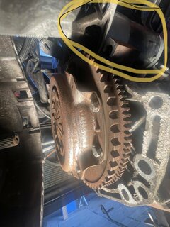

Der Anlasser Sitz unter dem Luftfilter (rechts neben der Drosselklappe) rechts am Motor.04910AE5-FF89-43BF-BF47-22E70C9A8E95.jpeg
Bild ist von unten gemacht.
