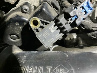

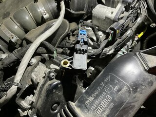

Den MAP Sonsor sollte das hier sein? Siehe Bild!
Den Sensor hab ich ausgebaut und ebenfalls auf Funktion geprüft. In der OBD Diagnose gibt es einen Sensor der heißt: Ladeluftkühler Temperatur Reihe 1 Sensor 2.
Dieser zeigt dauerhaft 50 Grad an. Kann das der Temp Sensor in dem MAP Sensor sein?
Der Sensor hat allerdings nur drei Pins. Kann das dann echt Drucksensor und Temperatursensor sein?
Wenn der Sensor in das Teil, wie auf dem Ersatzteilbild zu sehen, schräg oberhalb des Flansches mündet, ist er laut geführter Diagnose mit dem Fehlercode 0095 verbunden.
Die Anschluss Bezeichnungen lauten:
Pin 1 - Temperatur/Druck Signal Luftklappe hinten, zum Steuergerät Pin A 33
Pin 2 - Sensor Minus, zum Steuergerät Pin B 33
Pin 3 - Sensor Plus, zum Steuergerät Pin B 14
Am Luftmassenmesser sind laut Elektrodokumentation nur Pin 2 (-), Pin 3 (Signal) und Pin 4 (+) angeschlossen.

Ich habe jetzt in einigen Videos und Beiträgen gelesen, das den den MAP Sensor in zwei Ausführungen gibt. Mit und ohne Intake Air Temperature Sensor.
Wenn er eine IAT Sensor hat, hat dem MAP Sensor 4 Pins.
Ohne hat er nur 3 Pins. (Wie bei mir)

Es gibt MAP und zwei unterschiedliche Typen von T-MAP Sensoren.
T-MAP mit 4-Pins, getrennte Leitungen für Druck- u. Temperatur Sensorik. Messwerte als variable Spannungs- oder PWM-Signal.
T-MAP mit 3-Pin Anschluss, bei denen beide Messwerte im T-MAP Sensor direkt verarbeitet werden und mittels LIN-BUS über einen Pin (One-Wire) übertragen werden.
Sensor 223655883R
Die auf den Bildern erkennbare Fühler in der Glasperle, zentral im Luftstrom, sowie die Beschriftung deuten auf einen Temperatursensor hin. Ob das ein T-MAP Sensor ist, kann ich so nicht sagen.
Was für ein Signal an Pin 1 erzeugt wird, könnte man am verbauten Sensor mittels Oszilloskop ermitteln.

Der MAP Sensor hat einen Orangen Stecker bei mir.
Das Schaltzeichen scheint aber ja ein nur ein veränderbarer Widerstand zu sein, was ja wieder gegen einen zweiten integrierten Sensor spricht...:rotate:
