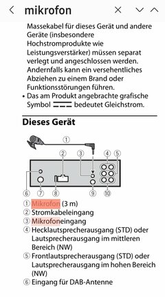

Wie und wo kann ich im Dacia Sandero 1 das Mikrofon für die Freisprechanlage erschliessen und montieren?
Ich habe neu einen
Pioneer DEH-X7800DAB
Screenshot_20240316_220946_Samsung Notes.jpgScreenshot_20240316_220946_Samsung Notes.jpgScreenshot_20240316_220946_Samsung Notes.jpg

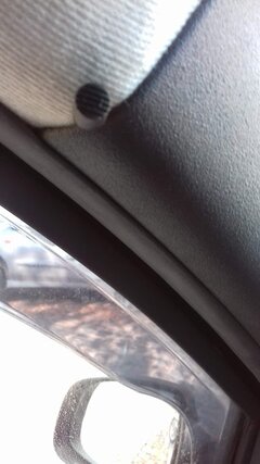

Am einfachsten ist es auf der Fahrerseite zumontieren.
Das Kabel verschwindet untern Armaturenbrett und anschließen der Abdeckung Richtung Himmel.

Ich hab's am Dachhimmel mittig oberhalb des Innenspiegels und auf mich gerichtet. Diese Position deshalb, dass man auch verständlich telefonieren kann, wenn das Fenster einen Spalt geöffnet ist. Funktioniert bei mir mit der Novero Truly One einwandfrei. Das Kabel wird hinter der Verkleidung der A-Säule geführt und entlang der oberen Kante der Windschutzscheibe hinterm Dachhimmel.
