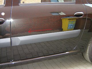

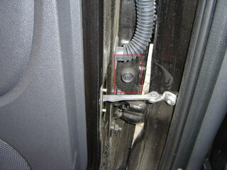

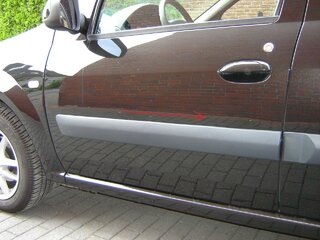

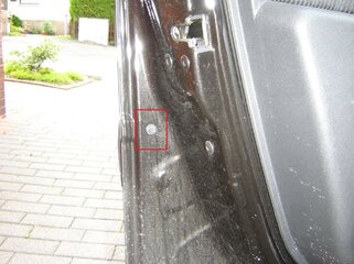

So, hier mal ein paar Bilder für den Ausbau der Zierleisten:
Zuerst die markierten Schrauben lösen, dann die Zierleisten in die gekennzeichnete Richtung abschieben.
Eigentlich ganz einfach.

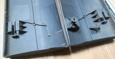

mein Mädel brachte die rechte.Beifahrer.leiste mit rein: abgefallen??
eine ganz leichte Welle in der Beifahrer.Tür?? angefahren??
nix zu sehen; nix eindeutiges
Dann habe ich den Eumel nicht so richtig festbekommen, nur so schieben?? KANN.nicht.sein
also den allwissenden.Dacianer befragt! BINGO!
da mussu schraubski! es war aber nix da zum an.schrauben
da schau ich mir doch mal die heile.Seite an:
Schraubi.lösen; mit einem Schnipsel vonne Blister.Verpackung einmal in dem Kontakt.Spalt (Lack/Plastik) rund.herum "fahren"
Will.nich ....und jetz gaaanz.wichtig: die Schraube zieht ran; aber der Plastik.Nupsi verriegelt die Position!
danach - - very.easy - das Ende ein wenig abgehoben und gezogen ....ja, knackt n'büschen.
siehe Foto:
links fehlt der Zapfen (im Foto links zu.sehen der rechte Protektor)
recht mit Zapfen
muss wohl neu
entweder die.Olsch hat haar.scharf eingeparkt
oder wurde angeparkt??
