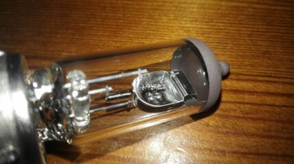

Hier ein Erfahrungsbericht über den Austausch der Lampe des Abblendlichtes (Fahrerseite). Die Lampe hatte bis zum Eintritt des Defekts eine Laufleistung in Höhe von 71.177 Km.

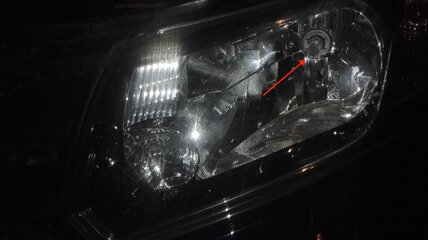

Sie befindet sich innerhalb des Scheinwerfers auf der rechten Seite.

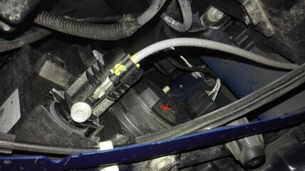

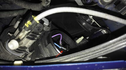

Motorhaube öffnen und die Abdeckung (rotes Kreuz) entfernen.

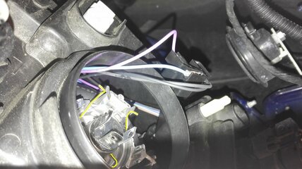

Den schwarzen Stecker von der Lampe abziehen.

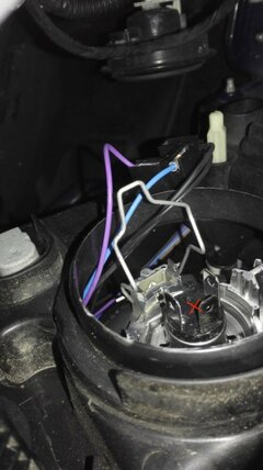

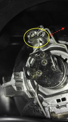

Die Federklammer (der Verlauf im Bild ist gelb markiert) lösen:
Dazu die Klammer nach links (in Richtung des Motors) aus der Halterung (gelber Kreis) drücken.

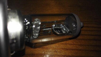

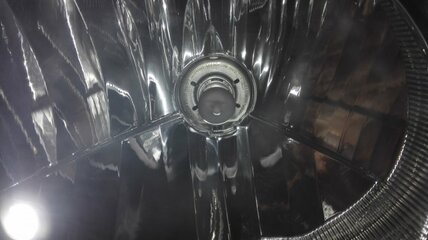

Die defekte Lampe (rotes Kreuz) herausnehmen.
Zuletzt die neue Lampe in umgekehrter Reihenfolge wieder einbauen.
