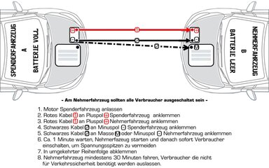

Servus, ich habe mit 1 Stern bewertet, weil eine Aussage in dieser Anleitung falsch ist!
Bitte auf keinen Fall, mit den Minuspol des Nehmerfahrzeuges verbinden. Es können sich bei einer restlos entladenen Batterie Knallgase bilden. Beim Anschließen an den Minuspol der Batterie kann ein Lichtbogen dieses Gas entzünden und die Batterie kann explodieren. Gefahr von Verbrennungen und Verätzungen!!
Bitte, bitte am Nehmerfahrzeug grundsätzlich einen Massepunkt an der Karosse, so weit wie möglich von der Batterie entfernt wählen!
Auch mit 50 Jahren Fahrpraxis was dazugelernt
Gute Anleitung,vorher kennt hat man ungefähr die Vorgehensweise ,kommt es aber zu dieser Situation kann man dann schon ins grübeln geraten.
Finde die Anleitung prima, diese ausgedruckt und zum Starthilfe -Kabel beigefügt, somiit kann man es immer nachlesen, da eine Start-Hilfe nicht so oft vorkommt.

Ausgedruckt und dem Starthilfe Kabel beigelegt :-)
