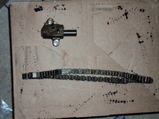

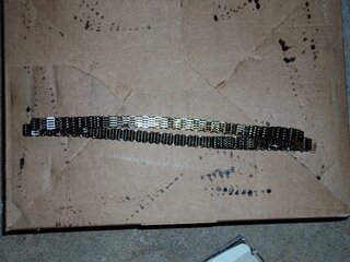

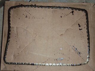

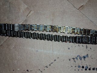

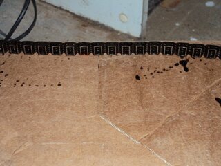

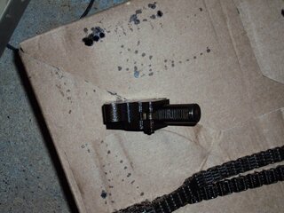

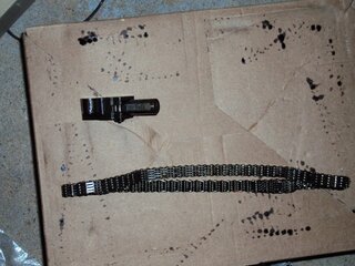

Hier sind ein paar Photos von der Steuerkette und dem Kettenspanner, der angeblich geklemmt haben soll. Der Kolben mit der Verzahnung wird durch Öldruck mittels einer Bypassbohrung gegen die Spannschiene gedrückt. Der kleine Haken am Gehäuse greift in die Verzahnung und verhindert, das der Kolben bei stehendem Motor wieder zurückrutscht. Auffällig bei der Kette ist, daß diese deutlich schwerer als eine Einfachgliederkette ist.

Der Händler sieht mir schon von außen windig aus. Bei dem hätte ich keinen Wagen gekauft. Ich wohne in der Ecke und komm da öfter vorbei. Das ist doch der in Sickte bei Braunschweig?
Steuerkette wechseln 3400 Euro ?
oder sind schon Folgeschäden enstanden
Keine Schäden. Ich bin mit der rasselnden Kette noch mehrere tkm gefahren. Die 250 km zur Werkstatt mit Caravan am Haken. Der Motor hat schlechter Gas angenommen und sich beim Gasgeben leicht "verschluckt". Ich bin mit moderaten Drehzahlen gefahren und habe abrupte Lastwechsel vermieden, bzw. mit der Kupplung entschärft.
Mein AH hat einen KV über 3400€ gemacht. Nach Renaultvorgabe muß der Motor ausgebaut werden. Das andere AH hat mit Motoraus - und einbau allerdings nur 2000€ veranschlagt und bei Montage - Auf Kundenwunsch ohne Motorausbau - eben 1400€.

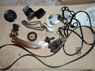

Hier mal ein Photo der erneuerten Teile. Hinzu kommt noch das gewechselte Öl + Filter.
DSC00905.JPGDiese gesammelten werke kosten neu ca. 700€ + MwSt. Allein die Kette €359,16 netto... die muß wohl mehr nicht wert sein.:cool:
