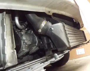

Laienhaft gefragt: Muss der Ladeluftkühler zwingend ausgebaut werden zur Reinigung - und muss dazu die Frontschürze (Stoßstange) demontiert werden (Foto)? Oder geht´s auch anders?

Ich habe mal deine bisherigen Beiträge wegen dem Turbo überflogen und nirgends was entdeckt, was jetzt wirklich am Lader kaputt war!? Denn das schrille Geräusch wird defintiv von den Flügelrädern kommen, die am Gehäuse geschrabbelt haben. Und dadurch dass sich die Welle so stark bewegen konnte wird dann Öl gezogen aus dem Lager. Soweit "normal" bzw Folgefehler.
Aaaber: wenn die Flügel schon geschliffen haben wird der die Kleinteile entweder schon angesaugt haben oder die befinden sich noch im Ansaugbereich, wie zB den LLK. Da die sich dort gut verhaken können bzw man die wohl nie zu 100% raus kriegt, muss der eh neu. Ebenso ist zu prüfen, was mit den anderen Teilen im Ansaugberich ist, entweder neu oder reinigen.
Denn sonst hat man quasi eine tickende Zeitbombe (Motorschaden), wenn denn nicht sogar schon Teile eingesogen worden sind.

Der LLK liegt doch schon freigelegt vor dir, also raus damit oder eben neu.

..ich möchte meine Frage konkretisieren: Kann eine Werkstatt den Ladeluftkühler inspizieren und ggfs. reinigen ohne Ausbau der Frontverkleidung am Logan ("Stoßstange", Frontschürze)?

Reinigen? Du meinst eher als ganzes Tauschen. Nix reinigen.
Wenn da etwas drinbleibt und sich mit der Zeit lösen tut.. Autsch! Der Ladeluftkühler ist nicht dafür gebaut um ihn Waschen (Reinigen) zu können.
...das stimmt - und mein neuer LLK kommt am Montag.
Aaaber: Egal ob tauschen oder reinigen: Geht das ohne Demontage der Front?
Ich bin mir ziemlich sicher, dass die Front runter muss. Es kann sogar sein, dass der Kühler auch gelöst werden muss um den LLK zu demontieren.
Ist zwar erst ein Jahr her als wir meinen wieder zusammen geschraubt haben...aber ich weiß es schon nicht mehr genau :huh:
