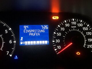

1.Panne. - Warten auf den Abschlepper
Tsjm
Duster
Warten auf den Abschlepper ...
Duster Blue dci 18.000 km EZ 05/2019
im Notbetrieb sollte er schon noch laufen. Aber Tsjjm macht es richtig, Abschleppen und gut. Im Garantiefall wie hier die beste Variante. Nachher erzählt noch Dacia/ Renault was von Folgeschäden.
Gruss
Steffen
Daumen drück! Wird schon wieder....:)
Turbo pfeift wie eine Dampflok.
Von daher besser nicht weiterfahren
Montag - läuft ja ...
wird schon, es kann ja nur besser werden. Hoffentlich gibt es einen gescheiten Leihwagen.

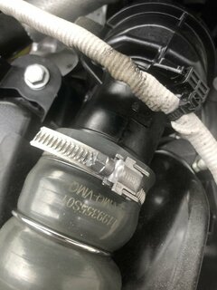

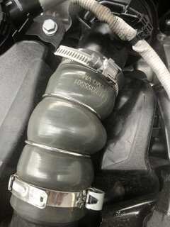

Ursache: Druckschlauch zum Ladeluftkühler Schelle los, daher das Pfeifen. Neue Schelle, Fehlerspeicher löschen, Probefahrt, Fehlerspeicher nochmal kontrollieren, alles ok, ich wünsche noch einen schönen Tag, beehren Sie uns bald wieder !
:yes:....geht doch!;)
Hier die Bilder, die obere Schelle war lose und wurde erneuert...

Für solche "Fleischerhaken" (die abstehenden Enden der Schellen) im Motorraum habe ich im ersten Lehrjahr (1969) vom "Altgesellen" gleich was an die Ohren bekommen. Und als ich mich beim Meister darüber beschwerte, gabs gleich noch was hinterher:angry:
Darf ich, abweichend vom eigentlichen Thema, fragen, wie's richtig gemacht wurde?
